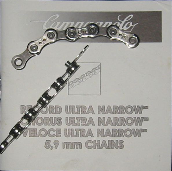

Original von Donishäusle
Original von hawkeye_76
fällt euch irgendwie auf, dass kein Campafahrer hier von Problemen berichtet.
Stimmt auch gar nicht, MM war seine Campa 10fach auch aufgegangen...... |
Stimmt, "zufälligerweise" war es die Verbindungsnut. Ich habe dann das ganze Kettenglied entfernt und eine normale Nut mit dem nächsten Kettenglied verbunden, seitdem keine Probleme mehr.
Campa 10fach war im übrigen damals (2001) noch ziemlich neu, es kann sein, dass Campa die Verbindungsnut inzwischen verbessert hat.
