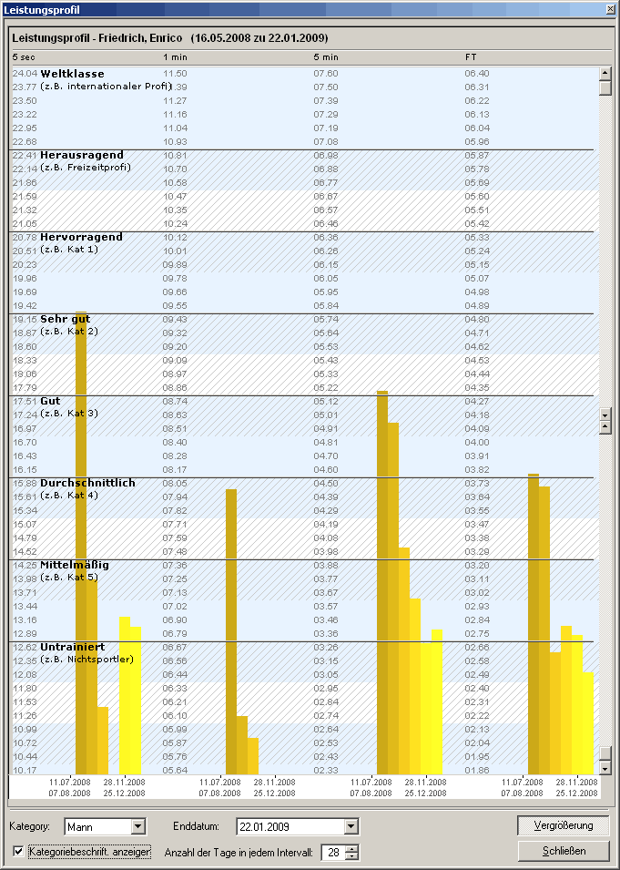

22.01.2009 23:19
RE: Wattleistung
Apropos untrainiert: *unschuldigtu*
Barus hat dieses Bild (verkleinerte Version) angehängt:
