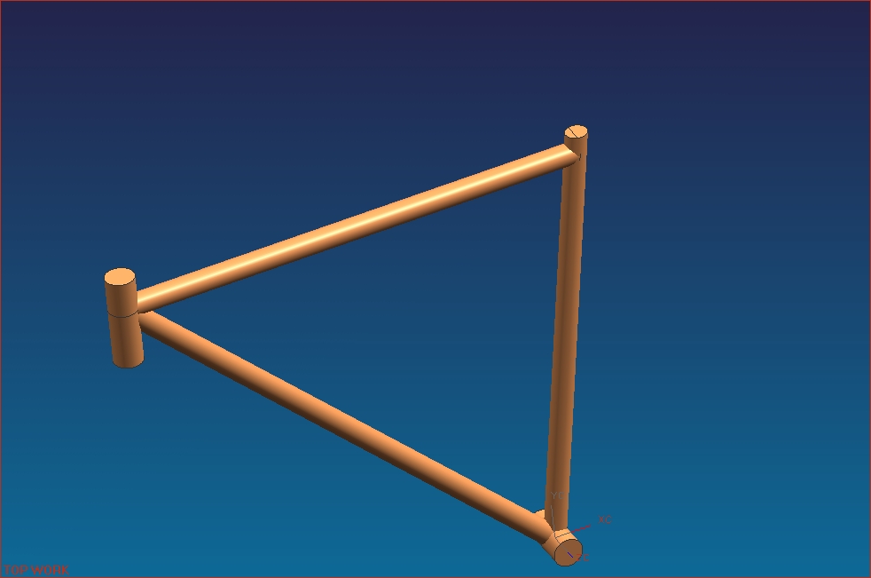

07.11.2003 23:50
Opa
Dabei seit: 28.01.2003
Herkunft: Duisburg Fan von: Industriedenkmähler
n
grober Vorgedanke,
Material, Rohrdicke, Hinterbau fehlt noch.
Alles paramtrrisch, wobei sich geometrisch alles durch wenige Mausklicks verändern lässt.
Opa hat dieses Bild (verkleinerte Version) angehängt:

08.11.2003 12:33
Chepe Gonzales
Dabei seit: 04.07.2002
Herkunft: Essen
Original von Opa
grober Vorgedanke,
Unterrohr sollte am Steuerrohr etwas weiter nach unten, Oberrohr dafür etwas weiter nach oben, sonst ist die Steifigkeit dort zu gering.
Außerdem kommt mir das Oberrohr verhältnismäßig kurz vor (italienische Geometrie?).
